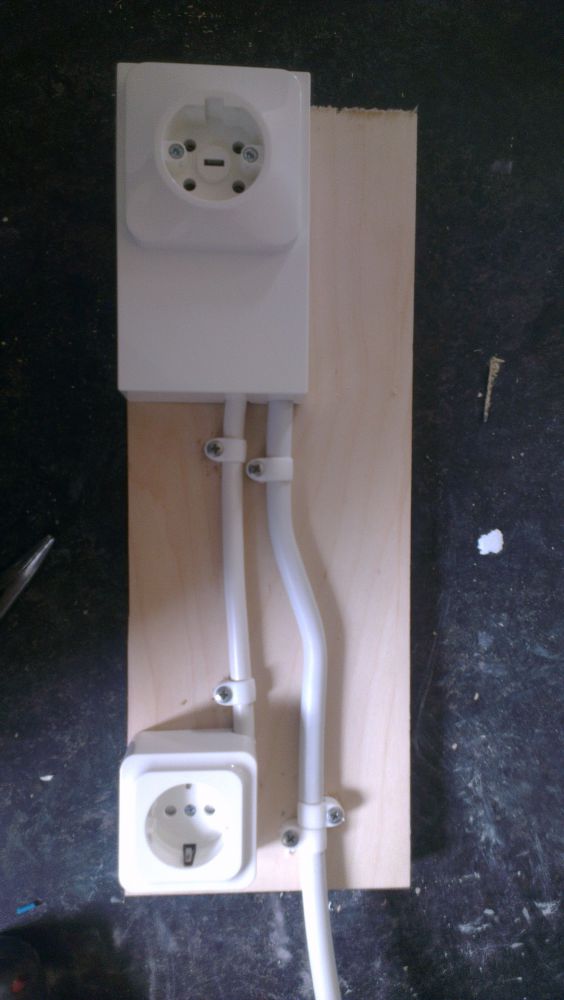

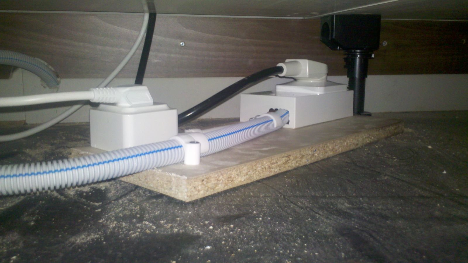

11 nov 2013 18:10 #14 av Patrik Hedlund
Svar från Patrik Hedlund i ämnet IKEA kök
Här är två exempel när jag gjorde det dom två första gångerna.
11 nov 2013 22:06 #15 av Janne Larsson
Svar från Janne Larsson i ämnet IKEA kök
Jag vet att alternativen är få men va fasiken.......jag hade nog gjort en anmärkning på den där varianten med lös skiva.
Vad händer när katten eller hunden lyckats trockla sig in under skåpet och får fatt på grejerna och sedan sliter och drar tex?
Utrymmet är knappast ett teknikutrymme och kommer väl aldrig att kunna falla under några "lättnader". Sockeln kan man väl forcera utan verktyg så....mmmm osv osv......fy på sig ;)

12 nov 2013 07:20 #18 av Janne Larsson
Varför gör man inte montaget på denna skiva på ett enkelt sätt så man kommer åt, dvs utanför skåpet (som gjorts) för att sedan skruva fast det i väggen under skåpet och sedan klammrar fast slingen på slangen/kabeln också i väggen? Grejerna sitter fast samt att man lämnar inte uttagsbrunnen uppåt (under köksskåp som kan ha diskbänk, vattenrör, avlopp osv osv osv).
