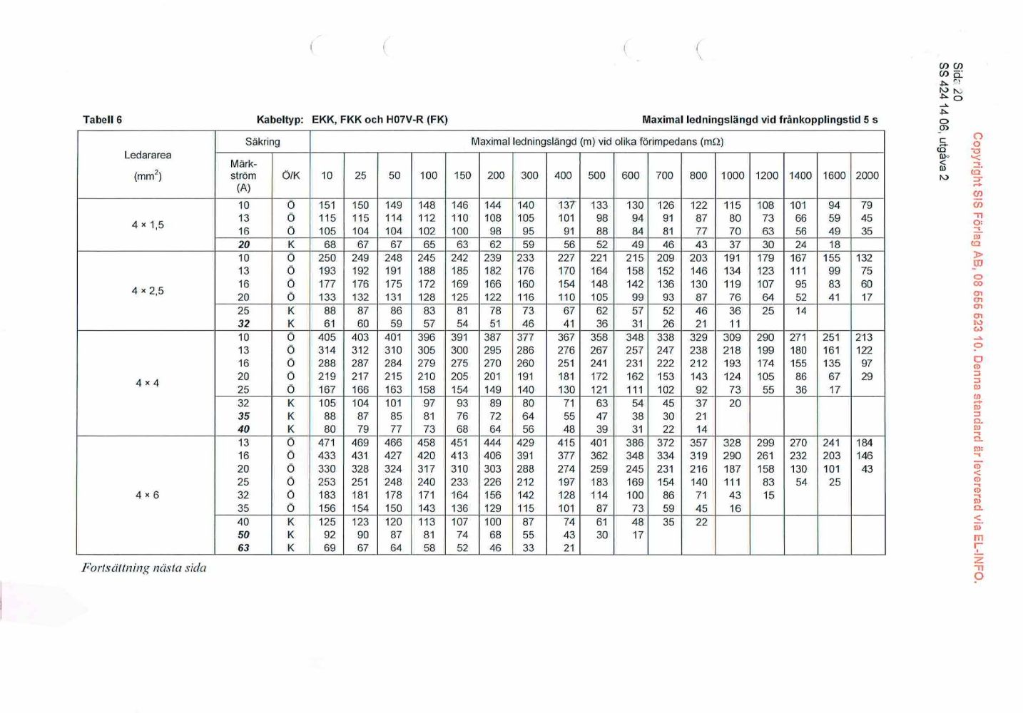

Ring nätägaren och be att få reda på förimpedansen. Sen räknar du ut vilken kabel du behöver istället för att gissa. Antar att han inte kommer säkra mer än 16A och då kommer det sannolikt att funka med 5G6 men som sagt, räkna fram det så vet du med säkerhet.

Alltså är det förimpedans och spänningsfall som styr. Det jag tänker spontant då är ju att det är en huvudledning och inte en gruppledning vilket tillåter 5 s utlösningstid. Spänningsfall torde inte heller vara ett problem eftersom han är garanterad 230V +/- 10% vid servisanslutning. 5 s utlösningstid på huvudledning, kan det verkligen vara ett problem vid 50m med 3x16A?

Om man slår ett getöga i den förenklade metoden, SS4241406 utg.2 så ser man att 0,427Ohm Zför är max for 50m kabel. Kring 0,4Ohm är inget ovanligt, speciellt inte ute i skoböjden.
