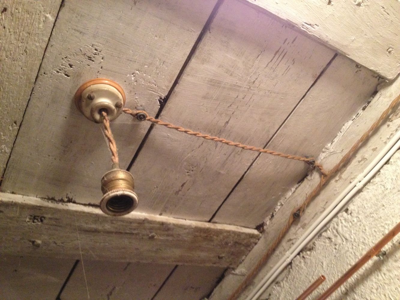

10 jul 2012 12:02 #32 av P.Hedlund
Jag har nyligen gjort en knoppinstallation i Mackmyra, kabel köpt på Elkedjan i sandviken och knopparna är gamla rengjorda porslinssaker från ett stall. Kabeln sitter i taket och behövdes inte knytas fast utan satt bra när man delade på tvinningen och klämde över knoppen.
Kan lägga upp bild om ni är intresserade.

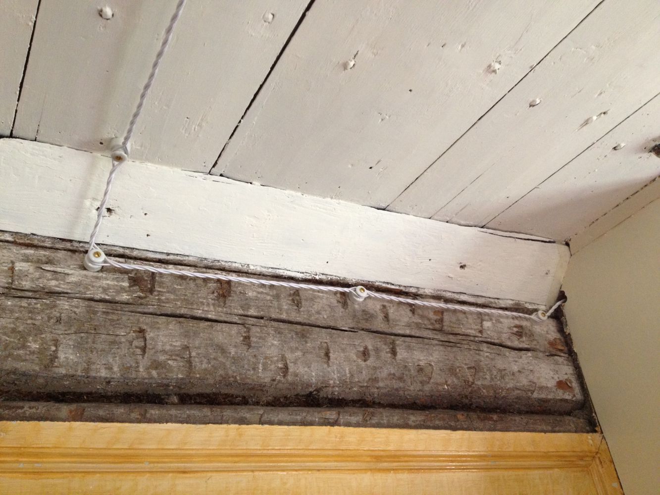

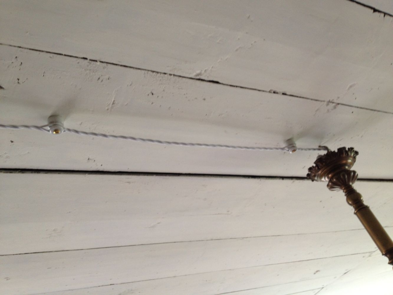

13 jul 2012 07:32 #35 av P.Hedlund
Provar lägga upp lite bilder.
Det är en bild på hur knoppinstallationen såg ut orginal. Den hänger fortfarande kvar.
