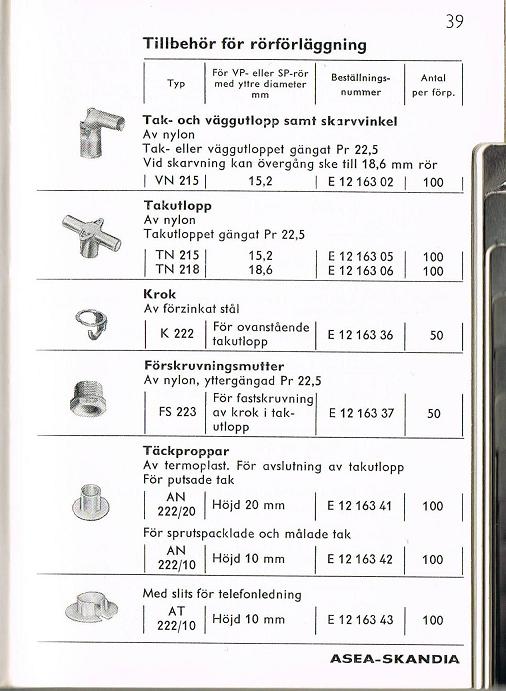

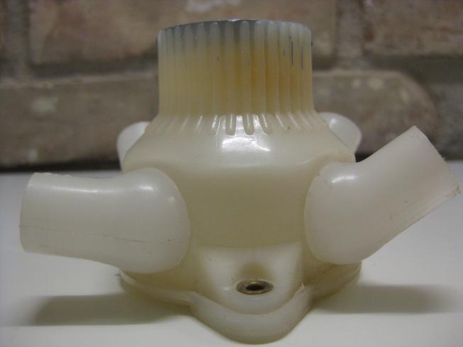

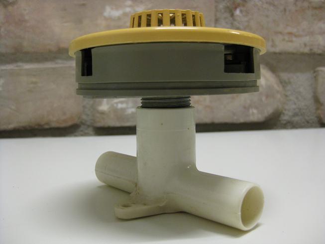

09 maj 2011 18:27 - 10 maj 2011 16:53 #5 av Per Wendt
Det ni har hittat kallades tak-/ väggutlopp och fanns nog hela 60- och några år in på 70-talet (verkar ha utgått i E-Skandias mont.kat. 1978 i alla fall).
Det var egentl. ett smart system med armaturkrokar och div. tillbehör såsom gängade fästen till bl.a branddet.socklar, bara att skruva i och koppla in (gänga Pr 22,5).
Har stött på sådana på sjukhus & kontor från den tiden, men tydligen användes systemet även i bostäder.
Ska försöka bifoga bilder från mina samlingar, takutlopp, dito med pågängad värmedetektor samt urklipp från E-skandias mont.katalog från 1969, detta är mitt första inlägg så hav tålamod...
Följande användare sa tack: Ronnie Lidström, Patrik Hedlund, Tugge Temel, Electrum
09 maj 2011 21:01 #6 av Patrik Hedlund
Per Wendt skrev: Det ni har hittat kallades tak-/ väggutlopp och fanns nog hela 60- och några år in på 70-talet (verkar ha utgått i E-Skandias mont.kat. 1978 i alla fall).
Haha Otroligt! Och att du fick upp bilder också! :)
